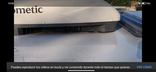

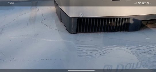

No creo que lleve ningún tornillo especial,yo apostaría por estrella o torx, quizás Allen,pero no creo.Si fuese americano,llevaría otro tipo de tornillería.
A ver si alguien lo sabe mejor.
Edito.
Ni eso lleva,si es el mismo modelo,parece que lleva las grapas de plástico.
Screenshot_2022-04-26-19-50-50-983_com.google.android.youtube.jpgScreenshot_2022-04-26-19-51-11-710_com.google.android.youtube.jpg
Si no recuerdo mal,se pincha en el centro y extraes el "casquillo"
Lo que puedo recomendarte es que te subas el móvil y hagas fotos de cada cosa que quites antes y después
Edito.
Ver el archivos adjunto 4131313Ver el archivos adjunto 4131314
Asi es, es una pieza de plástico, que presionado en el centro se libera, y la puedes extraer.
