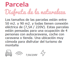

Piensa en que la mayoria de campings dan 6 A algunos 10 A y el magnetotermico de la caravana limita a 10 A.
