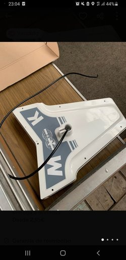

Voy a ponerle a mi caravana una antena de techo. He comprado la MK direccional. Trae un alimentador / amplificador que según dice las instrucciones se puede alimentar tanto con 12 V. como con 230 V. Y mi pregunta es ¿Influye en la pontencia y calidad de la señal conectándolo a uno u otro voltage?
No. Si la conectas a 230v funcionará con un pequeño tranfo que lleva dentro pero si la conectas a 12v la alimentación será directa.

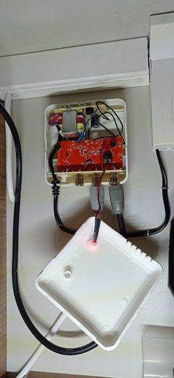

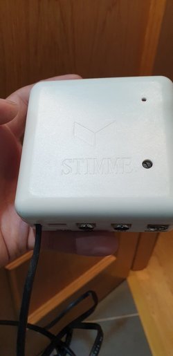

Rescato este tema del olvido para hacer una consulta a cerca del alimentador STIMME que trae la antena MK.
Resulta que he comprado esta antena de 2a y conectada a 12v en conector mide 11, 66v y si lo conecto a 220v , en el conector me mide 16,6v.
Este voltaje es admisible por el amplificador??
O por el contrario si le meto más de 12v se quema??
Algún entendido del tema???

Hola, lo que necesitas es saber el rango de alimentación de la antena. Muchas admiten tensiones entre 12 y 24V... yo llevo la Televés Dinova alimentada a 24V porque cuando la compré no habia stock del alimentador de 12V.... qué modelo es exactamente?

Pues por fuera no pone nada ( modelo), y dentro tampoco pone nada en la placa, sólo la marca y unos números, los cuáles pongo en Google y no sale nada....

Hombre, de 12 a 16v no va mucho, pero si el trafo da eso y la clavija de 12v , saca 12, yo creo que si lo admitirá, pero tengo mis dudas...
El amplificador lo tienes en la mano y es prácticamente igual que el mío.
Según se,dentro lleva la fuente de 230 a 12 v.
Medida la salida de la fuente interna daba 12 v DC.
Mi antena es omnidireccional.

15 voltios saca del transformador o fuente.

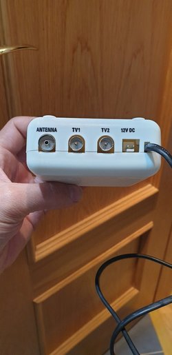

Viendo la pregunta inicial ,el conector te da 11,66 que son casi 12 .
Si puedes enciende alguna luz a 12 y mide el voltaje,seguro que eso más o menos.
Supongo que te refieres al conector de entrada de voltaje ,no?

Los 12v los he probado con una bateria externa, tengo la antena en casa, preparando para montar, pero antes he probado y me he encontrado esto...
Son todas de 12 v , y el amplificador lo tengo a 230 .

Y quizás ese sea el problema que tengo,que a 230 le entrá demasiado voltaje porque la fuente interna le da 15 voltios y al mínimo cambio ( encender luces) se trastorna la señal.

Si estás antenas están diseñadas para barcos y todo eso,igual la han cagado al poner esa alimentación de 230 .
