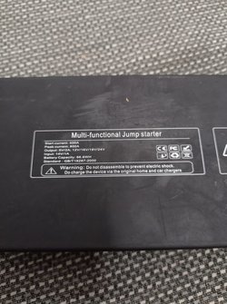

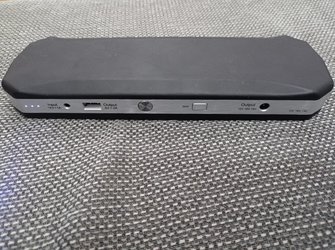

Los arrancadores, tambien tiran bien, por tamaño la ventaja es que te la puedes llevar a pie de playa, desconozco la potabilidad de esas neveras...
mmm ?
Eso puede ser más sencillo...
Que tal veis este? Salida de 12v y 23.800mah pero marca un poco "nisu"
