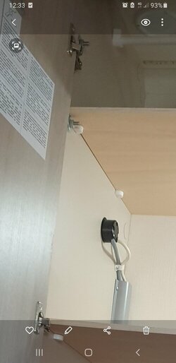

Yo tb puse 3 baldas en el armario, pero no puse escuadras. Al no ser muy grande el armario no puedes meter mucha ropa y no pesa, por lo que con unos simples apoyos de esos de media caña roscados me valió.
Te pongo una foto.
Pegados y atornillados o clavados como han dicho, pero el soporte es mejor que con escuadras, o por lo menos es lo que creo.

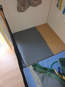

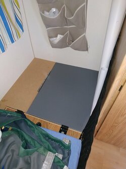

Lo encontré..
Tenía montada madera que pesaba un montón en los arcones,y al quitar la trivalente le puse también baldas.

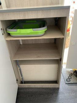

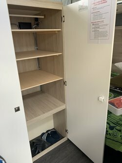

Si, llevo baldas.
Las puse porque casi nunca usábamos el perchero , entonces pregunté a la jefa y me dió el visto bueno.
Y si algún día tengo que llevar algún abrigo o algo, tardo naa en quitarlas.

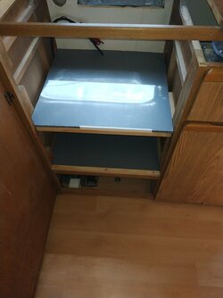

Yo le puse madera contrachapada. Es razonablemente ligera y muy resistente. Ahora no recuerdo exactamente el grosor, pero diría que deben de ser unos 6/9mm. Más que suficiente. El tacto es un poco áspero (no las barnicé) pero eso ayuda a que la ropa y enseres no se muevan ;-)
También usé listones en vez de escuadras. En mi caso las fijé con cinta adhesiva de doble cara (de las fuertes) y 5 tornillos por listón.
Después de unos 5.000 kms, todavía aguantan ;-)
