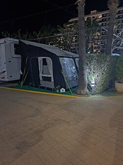

He visto uno aquí en el camping @Virgi@01*
...está con tensores, ha hecho aire de coones estos días atrás....
