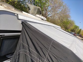

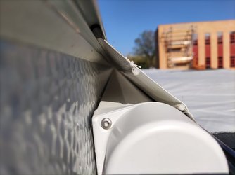

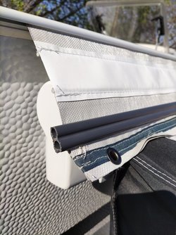

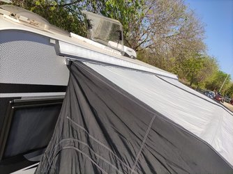

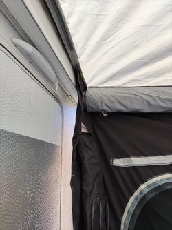

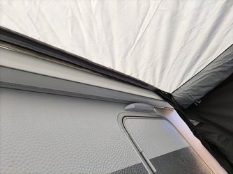

Hola a todos, tengo un avance de aire, el kampa Air 390, también tengo un toldo Thule, y como muchos de vosotros me toca montarlo en la guía del toldo, pero no me convencia mucho, sobretodo por el peso q tiene que soportar el toldo y los anclajes, y en la guía de la caravana no lo puedo poner porque el espacio que queda es muy pequeño y las costillas de aire no apoyan bien...así q después de darle vuelta creo que he encontrado la solución, y quiero compartirlo con vosotros.
Material:
2 x Bordón canutillo de 7 mm, en mi caso 4m.
Toldo para poder coserlo entre los dos bordones.
Doble guía Bordón PVC 8mm, 4,10m aprox.
La idea es coser los dos bordones de manera que haya una distancia entre cada Bordón de unos 12 cm ( en mi caso, para que las costillas del avance descansen sobre el cajón del toldo) una vez cosido.
Colocarla por la guía de la caravana uno de los extremos
El Bordón que queda libre colocarlo en la guia doble de 8mm.
Colocar el avance de aire por la guía que nos queda libre y ajustar.
Os pongo unas fotos.
La finalidad es que el avance apoye en el cajón.
Aun no lo he probado en el camping, cuando tenga mas info os diré.

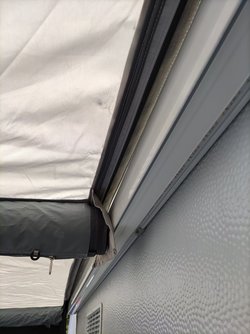

En la foto no está ajustado, después de las fotos me dediqué a ajustarlo, para que quede más centrado, el fallo es que le tenía q haber dado a la pieza de los bordones todo el largo del cajon del toldo pero parece q demomento queda bien, me falta poner unos topes en la guía de la caravana para q los días de viento no se mueva el Bordón por la guía. El material es de una tienda de El verger, en Alicante, tienen otra tienda en Benidorm. Y el cosido me lo hicieron en Toldos AIDAL en Gandía.
La foto son los topes q me falta poner.

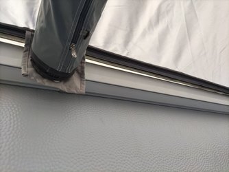

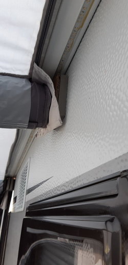

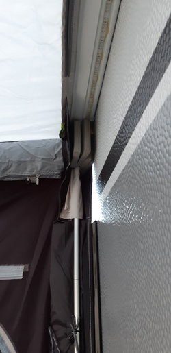

Yo antes lo ponía por la guía del toldo pero mi avance al se tan grande mientras lo monto se queda colgando del toldo y con el tiempo puede llegar a hacerle juego, el brico q he puesto aún no lo he probado en camping, pero creo q me dará muy buen resultado, la ventaja es que cuando quiera lo puedo montar por la guía del toldo, pero ten en cuenta que los nervios no apoyan en la pared, quedan al aire y tienes q poner un suplemento, pero quedan bien de todas maneras. Te pongo unas fotos de cómo apoyan.

Ahh coiles, que tenías que ponerle esas espumas para que terminasen de apoyar en la pared!!! No había caído!!!
Cuanto menos más que ilustrativa tu explicación. Un gustazo!!!
