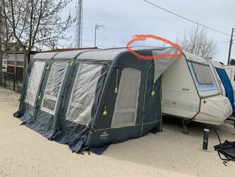

Mi caravana antigua tenía una ligera curva y se podía montar sin problema… te dejo la foto de cómo quedaba para que te puedas hacer una idea.

Hola,yo me lo compré hace un par de años,pero a mí me pasa lo contrario, que es más corto y no llega a la curva.
En tu caso lo único que pasará es que te arrastrará más del lado de la curva,pero con las gomas que van a las piquetas lo tensas y arreglado.Puede que te quede un poco inclinado pero problemas en el montaje ninguno.
