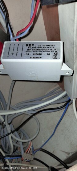

Bueno pues ahora soy yo el que tiene el problema con la misma nevera DOMETIC RM 7601L , la deje funcionando perfectamente pero algo ha debido pasar porque me he encontrado que una de las salidas del transformador de corriente de 220v a 12v no funcionaba, he detectado y solucionado el problema que era un fusible que lleva en el mismo cable de salida del transformador, todo vuelve a funcionar menos el frigo que no hace nada de nada ni en gas, ni en bateria ni en 220v. no enciende ni la luz interior ni hace nada, el chispero de gas no se le oye, he visto que hay un filtro junto al transformador de luz que va en el armario al que le entran 12v y le salen solo 3v. y va a la placa electrónica del frigorifico. Alguien puede decirme si es correcta la tensión de entrada y salida y para que sirve este filtro

Hay pone filtro boiler , y la salida marca 12v lo marca en el filtro. Así que si salen 3v tiene que estar mal
Así ha bote pronto se me ocurre que lo puentees,( el filtro), y así sabrás si está fallando.
Pero vamos, que pone claramente corriente de salida 12v 1A.
Gracias, afotunadamente ya esta solucionado, ese filtro estaba mal, mi sorpresa fue cuando se lo envié al servicio Tecnico de Dometic en madrid y me dijeron que no pertenecia al frigorifico y que sería un filtro para estabilizar la corriente porque el transformacor de la caravana no da una corriente fija estabilizada, asi es que efectivamente quite el filtro y puse una fuente de alimentacion electronica que no utilizaba y solucionado el problema.
