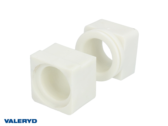

Que es el casquillo de nylon?

El casquillo es el "patin" donde desliza el tubo.Es de nylon por el desgaste,este material es antidesgaste,por lo que dura mucho.De normal es blanco y se distingue bien.

O sea que el casquillo esta entre el tubo de la lanza y la parte de fuera donde van los engrasadores o
en el hueco donde va el amortiguador.
Perdona mi ignorancia
Si,eso es.Y no hay nada que perdonar.Es de ese material como podria ser de bronce,que aguanta muy bien la friccion,pero es mas pesado.Yo no he visto ninguno pero igual tiene unos canales para distribuir la grasa.Y si dices que cuesta mucho comprimirlo contra el suelo no tiene que estar muy mal.
