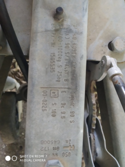

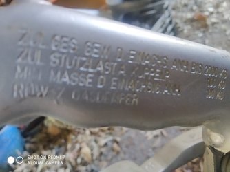

Hola; sí, ahí en el estabilizador pone "Hasta 2000 kg", pero fíjate en el cuerpo del freno de inercia lo que pone. 1625335758893.pngExactamente lo que pone en mi caravana que es de menos de 750 kg.
Con respecto al estabilizador que tienes, te aconsejo que si tienes una bola desmontable la pongas en estabilizador, como si estuviera enganchada la caravana y trata de mover la bola para ver si esos ferodos del estabilizador frenan. Para comprobar su eficacia. Saludos.

no entendí muy bien tu respuesta ,me dices que en el cuerpo de freno de inercia es hasta 1000 kilos, no funcionaria bien? si no funciona bien es porque le tengo los tensores flojos ,no la bola no me acuerdo si era desmontable lo mirare la bola de la furgoneta la compre también pensado en los quilos que llevaría y los calcule recuerdo que iba sobrada ,también calcule si mi furgoneta podía arrastrar los 1100 kilos de hecho se lo pregunte al ingeniero que hizo la homologación de la bola...mañana hago la foto...gracias por tus respuestas
Hola; sí ese cuerpo de enganche es para un máximo de 1000 kg. Eso quiere decir que no se debería de enganchar a él algo que pase de esos kg. La razón es que cuando se sobrepasan las características de cualquier elemento, se entra en los márgenes de seguridad y se somete a ese elemento a un sobreesfuerzo para el que no está diseñado. En ese caso, serían la barra de tiro, amortiguador y casquillos de deslizamiento de la barra.
El de 1500 kg es bastante más robusto, grande, que ese tuyo. Ten en cuenta todas las características de esa caravana reconvertida, no vayas a tener problemas graves. Saludos.
