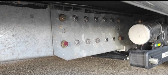

Lo único que me "choca" un poco es lo de - tornilleria de refuerzo en chasis - no se a que puede referirse.

Pues mira @aritzondo, en cuanto a la tornillería me ha dicho lo siguiente: "El cascaron* de origen como todas las caravanas, viene cosido al chasis por tres puntos...a este se le ha reforzado en el punto medio con mas tornilleria inoxidable...para evitar posibles torsiones" y que se lo hizo el anterior dueño
? curioso. Extraño pero curioso.
Lo dicho, hay que verla en vivo. Ahí se despejarán la mayoría de las dudas.
Pues que no te de palo. Seguro que su ofrecimiento es sincero. Otra cosa es que por la razon que sea, no pueda. Si no pue, no pue. Tu mandale un privado. Si quieres. Yo lo haria.
Estoy ahora mismo por Francia...lo siento mucho...pero lo que te dije por privado, 4 esquinas inferiores, tanto por dentro como por fuera. Por dentro, abre armarios y mete la mano hasta la esquina. Levanta canapés, lo que haga falta, pero palpa y si puedes observa las 4 esquinas inferiores. Por fuera es más fácil: te agachas, metes la mano en cada esquina inferior, y si está dura y compacta, prueba superada. Si en cambio está blanda o al tocar se descascarilla como si fueran astillitas, tendrá humedades. Ventanas y claraboyas, observa su perímetro para evitar humedades ahí. Y también ten claro que no es nueva, que alguna chorradita puede tener y no pasa nada. Suerte y nos vas contando

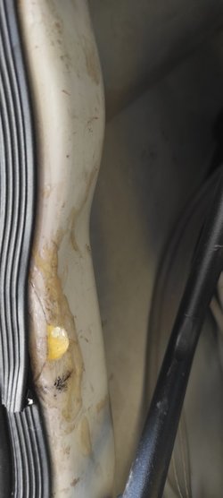

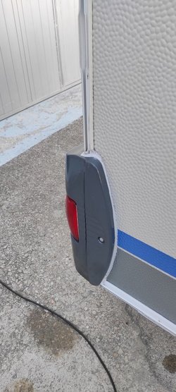

Empezamos por fuera... No he visto nada en mal estado salvo la esquina de una ventana rota, que me ha dicho él y me ha confirmado que no entraba agua. Han estado un mes ahora en Asturias y no han visto ninguna filtración ni nada... Cambió la goma del baúl porque estaba como desgastada... He tocado las esquinas del mismo, ventanas y no había nada blando... Los bajos, perfectos con el alquitrán, no se veía nada salvo el depósito de 80 l de aguas grises... Tiene la antena y la placa, no hemos podido subir a verla porque no tenía escaleras... En la parte de atrás tiene una rejilla por donde sale el aire caliente que escupe los ventiladores que tiene la nevera cuando ésta se ha calentado de más... El mover funciona correctamente... Los ferodos han dicho que enganchan bien pero yo no sé mirarlo... El freno de inercia se lo revisaron y tensaron y dice que frena muy bien porque lo pudo comprobar en una cuesta abajo cuando le dio un frenazo incluso al coche...

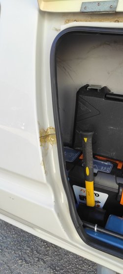

Apaño hecho en el baúl... Se ve que en algún momento el anterior dueño tuvo un golpe o algo...

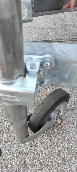

Rueda jockey, no sé si está bien...

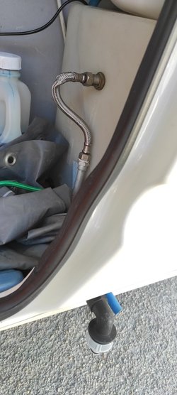

Eso él no ha sabido para qué era, jaja. Va enganchado al depósito de aguas limpias que está en el baúl... Lo azul es por donde se vacía, pero la tubería metálica que acaba en el plástico gris y blanco, no sabía...

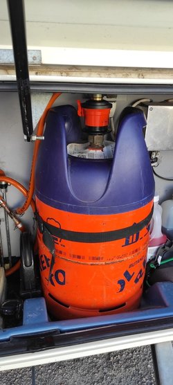

Esa es la pedazo bombona que se había puesto... Sí, la de la suegra ?, que ella se había pasado a vitro... ?

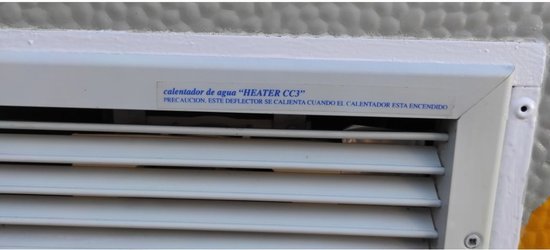

Y esos son los que la vendieron en un principio, o compraron de segunda mano y le pusieron la caldera, entiendo...

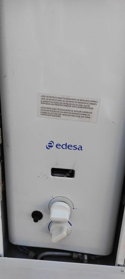

Lo de la caldera de gas, la verdad es que es un puntazo, sólo tendría que saber cómo funciona, jeje.
