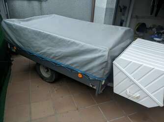

Recientemente un vecino mayor nos ha regalado un carro Trigano Jamet, modelo Canyon.
El carro es viejo pero esta perfecto, pero perdió la documentación y no lo podemos usar.
He contactado con ingeniero para ficha reducida y con ITV para ficha tecnica. Lo tengo todo avanzado, pero estoy a la espera de saber la contraseña de homologación. En la placa del fabricante no viene, y en la lanza no la he visto. Ese código ha de aparecer troquelado en el carro, sino ITV no me da la ficha técnica.
¿Alguien tiene este mismo carro? Necesitaría saber la contraseña de homologación y a ser posible, el año de fabricación.
¿Alguien me puede ayudar?
Muchas gracias.
Dejo una foto del carro.
Saludos!

En la foto parece que hay una placa remachada en el carro.
En los Comanche encima de la placa, en la parte delantera, suele haber una numeración troquelada.
Igual Trigano lo pondrá en otro sitio, pero debería estar a la vista...
