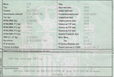

De cosas raras en las TIT.... como por ejemplo en este Kia Carnival
MMA 2738, pero con remolque **2843, que resulta superior a la suma de las MTMA en 1er eje 1413 y 2º eje 1400, cuya suma es 2813.
Ademas ¿que sentido tiene que se aumente la MMA en 105 Kg por mero hecho de llevar remolque?
Ver el archivos adjunto 4120889
Porque se suma como carga útil a la MMA el valor de la carga vertical de la bola.
En otros modelos se suma en parte, y en otros, directamente, la MMA permanece constante y por tanto la carga vertical sobre bola hay que deducirla de la MMA del coche.
De la misma manera, la MMR no es la MMA del remolque, sino que hay que deducir la carga vertical en bola. A efectos prácticos, para no ir "sobrecargado", la masa en carga sobre el eje de la caravana no debe superar el valor de la MMR.
Respecto a la MMC, es sencillo. Coche cargado y remolque cargado no puede superar la MMC. Da igual cómo distribuyas el peso entre ambos vehículos si no superas ninguna de las MMAs. Poner una MMC puede ser porque el coche supera los criterios de homologación en cuanto a frenada y motricidad (se calcula en base a pruebas empíricas), pero en fábrica se ha detectado un desgaste no normal en determinados sistemas que desaconsejan estirar de continuo la capacidad de remolcar.
Desde mi ignorancia no te quito la razon, pero es que resulta que al final entender la TIT va a ser mas dificil que entender la factura de la electricidad.
