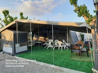

Hola, me dedico a montar avances y carpas,
Lo digo por si alguien está buscando avances, monto los de Still 20220508_200658.jpg

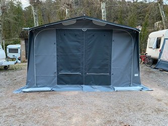

En mi caso ya tengo avancé desde hace meses, me decidí por un Tendistan Almeda.

Hola, me dedico a la venta y montar todo lo relacionado con el camping, avances, tienda cocina carpas y demás.Ver el archivos adjunto 4131776

Ver el archivos adjunto 4131778
