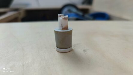

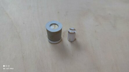

Hola que tal?
Hola que tal?
A mi resulta que se me ha roto el tapon, pero cuando lo saqué lo unico que tenia era esto y se me rompio el trozo de plastico que sobresalia del tapon de goma.
Y ahora es cuando me entero que me faltaban mas trozos de plastico jajaja. El que me la vendio en su momento no me comento ese detalle, asi que me falta mas de la mitad del sistema.
No me enrollo, el caso es que voy a ver si soy capaz de hacerme el resto con impresora 3D.
El caso es que he sacado medidas del tapon de ancho y tal, pero no de largo y no se si tu tienes por ahi a mano lo que mide de alto el tapon de goma, solamente lo que es la goma, no con la parte de plastico blanca lo que sobresale tambien el plasicopor arriba del tapon de goma. Y como el resto de cosas no lo tengo, podrias darme medidas de lo que mide de largo y ancho esa palanca para hacer que la goma se comprima?
Gracias

Hola que tal?
Ver el archivos adjunto 4134946Ver el archivos adjunto 4134947
Gracias
No sabría decirte, hace muchos años que vendí esa caravana.
Pienso que no mucho, menos de lo que imaginas. Yo calqué las medidas originales por lo que si algún otro te la puede dar vas a acertar de pleno.
Con que arrugue un poco la goma es suficiente. Siempre puedes ir haciendo diversos taladros cruzados al tornilo para ir probando...
Saludos y suerte....😉
Ese tapón lo venden suelto en tiendas de accesorios y repuestos de caravanas y autocaravanas mide el grosor y el largo del tapón y búscalo. No es caro
