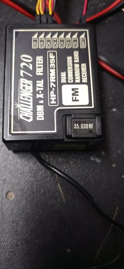

Hola ,se me ha soltado el resonador de un mando del garaje, pero no sé dónde pone la frecuencia solo unos números y letras. Aq 13.567ffp.alguien puede ayudarme.gracias

Esa es la frecuencia. 13,567 Mhz.
Pero si no se ha roto la pata que no se ve, lo puedes volver a soldar y funcionará casi seguro.
Ah,yo conozco eso.

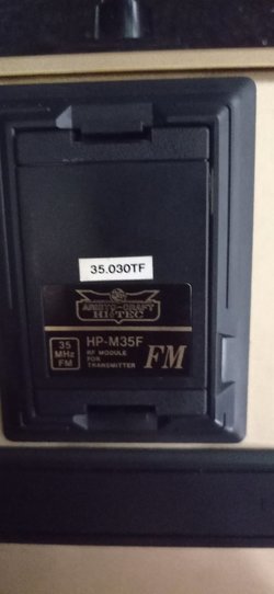

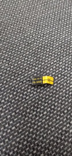

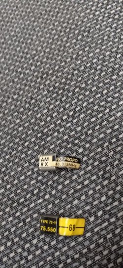

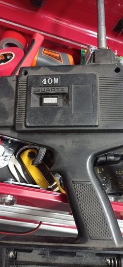

Solo llevan dos patas y se usa en emisoras de radio modelisno,quizás tengas alguna coincidencia.

IMG_20211006_212217.jpgIMG_20211006_212232.jpgIMG_20211006_212316.jpgIMG_20211006_212338.jpgIMG_20211006_212415.jpgIMG_20211006_212428.jpg
Estos son.

Esto se hace así,intercambiables,para que cuando hay dos o más vehículos compitiendo no hayan interferencias.
Cada equipo lleva su juego de cuarzos.
Es SMD, pero si hay sitio puedes poner uno de patas "normales".
Te lo digo porque en las tiendas físicas no vas a encontrar ese tipo de componentes y tendrás que recurrir a tiendas online
