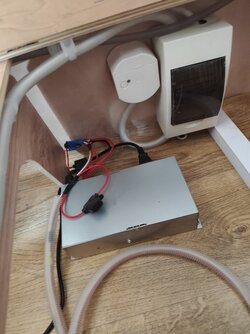

Por otra parte, y aquí es donde necesito algo de ayuda, la Bambina nuestra, creo recordar que llevaba pre-instalado unos cables con conexión a bornes de batería, debajo de uno de los arcones. En dichos bornes, ¿puedo conectar una batería de litio junto con un cargador?
Como no tengo idea de estos temas de electricidad, en mi cabeza el asunto lo vislumbro así:
Compro batería de litio (50ah creo que suficiente), conecto los bornes de la batería de litio a esos cables y... hágase la luz. Y para que la batería se recargue en camping, le añado un cargador de batería que irá conectado a algún enchufe "normal" de los que tengo por la caravana.
Mi pregunta, a parte si lo anterior está bien pensado, es si en ruta (circulando), esa batería se recargará con la batería del coche. Pues si está conectada a un enchufe de la caravana, supongo que sí al darle luz con la piña...
Luego cuando la caravana la dejemos estacionada un tiempo prolongado, desconectaría los bornes para protegerla de descarga, aunque al ser de litio supongo que le índice de descarga es menor.
