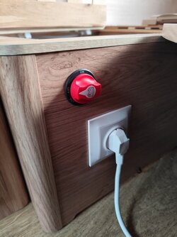

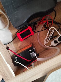

Pues ya he dejado instalada la batería poniendo un interruptor para su desconexión sin tener que desmontar la cama.
Aquí os dejo unas fotos. Y os explico cómo lo he hecho por si podéis echarle un vistazo y decidme si está bien hecho:
He conectado el negativo directo de la caravana a la batería.
Y he conectado el positivo de la caravana al interruptor y de ahí al positivo de la batería.
Luego el cargador lo he conectado poniendo las pinzas negativo y positivo en el interruptor (no en la batería )
Luego el enchufe del cargador lo he conectado en la misma toma de 220 donde está puesta la nevera (poniendo una regleta de dos tomas, una para la nevera y otra para el cargador).
Así está bien?
Que sucederá cuando conecte la caravana a la luz del camping? Tomará la luz del transformador de la caravana o de la batería aunque esté conectado a 220?
Aquí las fotos:
