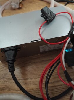

Hay algo que no me cuadra en la conexión del cargador, pero probablemente sea que no lo he entendido bien: Has conectado el positivo del cargador en la borna de salida del interruptor hacia la bateria, no? ¿Y el negativo?
Si lo has montado en la parte del positivo del lado de la caravana, cuando abras el machete, se quedará sin cargar la batería, para que lo tuvieras en cuenta.
Otra cosa que he e visto es el cable blanco de las imágenes, ¿Que sección es? Me da la sensacion de que no es mas de 6mm, quizás lo veo justo. Mi consejo es que lo vigiles por si notas síntomas de calentamiento. Si tienes problemas de caidas de tensión por poca sección lo vas a notar enseguida.
Tambien mi consejo es que montes un fusible para el positivo entre bateria e interruptor cerca de la batería por seguridad. Si se va uno de los terminales que has hecho, se va el aislamiento de un cable o sucede algo, sea lo que sea, ese fusible te va a evitar que llegue el corto a la batería. Deberás calibrarlo en funcion del cable que tengas montado.

Pues ya he dejado instalada la batería poniendo un interruptor para su desconexión sin tener que desmontar la cama.
Aquí os dejo unas fotos. Y os explico cómo lo he hecho por si podéis echarle un vistazo y decidme si está bien hecho:
He conectado el negativo directo de la caravana a la batería.
Y he conectado el positivo de la caravana al interruptor y de ahí al positivo de la batería.
Luego el cargador lo he conectado poniendo las pinzas negativo y positivo en el interruptor (no en la batería )
Luego el enchufe del cargador lo he conectado en la misma toma de 220 donde está puesta la nevera (poniendo una regleta de dos tomas, una para la nevera y otra para el cargador).
Así está bien?
Que sucederá cuando conecte la caravana a la luz del camping? Tomará la luz del transformador de la caravana o de la batería aunque esté conectado a 220?
