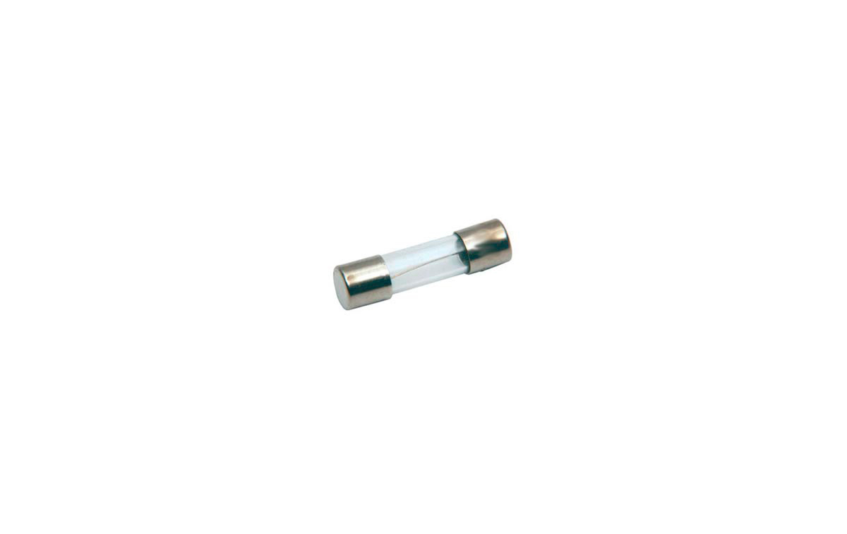

Bueno llegó la clavija para el mechero, se la ve de muy buena calidad así que aún no teniendo interruptor se la voy a poner, una duda que me surge es que al quitar/desmontar la clavija vieja no me aparece en los cables cual es el positivo y cual el negativo, entiendo que el positivo tiene que ser el que va a el fusible pero ante la duda mejor la despejo y así lo monto sin pegas.
Por otro lado el fusible que trae puesto la clavija nueva es de 10amp ese tendré que sustituirlo por uno de 5amp que es el que traía la nevera ¿no?.
De 5amp tengo una cajita de 20 fusibles pero son de 20mm de longitud y los de esta clavija son de 30mm, había pensado suplementario la medida que Le falta con la punta de metálica de la clavija vieja que la he probado y Le va perfecta, ¿se puede hacer eso?

Hola Baku. Lo suyo es ponerle el suyo, busca el de 5 A. con ese tamaño (30mm) que lo habrá, asegurate tambien el ancho. Para hacer pruebas y ver que te funciona bien puedes usar el de 10 a sabiendas que no es el suyo ni el adecuado, pero te vale. Lo de ponerle la punta del otro como implemento, no te lo recomiendo para nada, ya que de lo que se trata es de tener la conexion lo mas "Firme y limpia" posible para evitar al maximo los calentones por falta de buen contacto, y al implementar otra pieza que no es la suya tienes muchas mas partes que se van a calentar y posiblemente a foguear. Yo pondria el de 5 amp, del tamaño que tiene que ser , que total seran unos centimos y te aseguras.
En efecto el del centro es el positivo
Si el fusible de 10 A al que te refieres es el que venía con el conector, es por que ese conector no aguanta más de 10 A. Tenlo en cuenta y nada más. Por supuesto que te sirve si lo que vas a poner solo consume 5 A y harás bien en cambiarlo, pero la razón de que lleve el de 10 es por lo que te digo.
