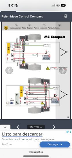

Ahora tengo otra duda vi que cada motor tiene 4 cables que tengo que cambiar los 4 para verificar .
Mire la carga de la batería si estar usándolo , mañana no miro
Gracias
    260,3 KB · Visitas: 5
Es de aproximacion automática...
No creo que haya problema,tendrías que cambiar los ocho cables,cuatro por cada motor.
Si no lo tienes claro,marca bien todos los cables y haz foto.
Primero batería y comprobación de los terminales,es lo más sencillo.
