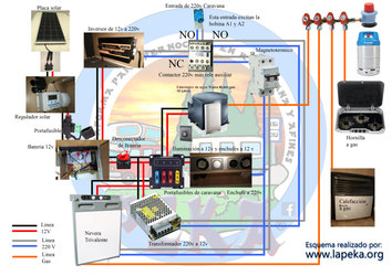

Dejo por aquí un esquema de La Peka que esta bastante bien para que me sirva de guía. ¿Qué os parece?

Pues que le faltan muchas cosas y no lo veo claro... para empezar con que la fuente de alimentación se pueda poner en paralelo con la batería, yo no lo veo, ya que al no haber 230V, la fuente de alimentación a través del secundario del transformador consumirá la batería, si hay un desconectador, pero hay que acordarse de darlo.... que la batería no se pueda desconectar nunca ni del regulador, ni del inversor, otra causa de quedarte sin batería, y en cuando a 12v, comentar, que si, es posible que una fuente de alimentación pueda cargar una batería, pero yo pondría un cargador de baterias, de acido es posible, pero no le dejaría en manos de una fuente de alimentación y mucho menos si esa misma fuente de alimentación además, según el esquema, tiene que alimentar el frigorífico, el boiler a gas, y todo el sistema de alumbrado de 12v de la caravana.... para seguir, ahora con los 230V, falta como mínimo un diferencial para la instalación general y aunque yo podría dos deferenciales, tambien echo de menos otro magnetotérmico para el inversor... y ya por ultimo, más vale hacer la instalación del contactor bastante lejos de la cama, estar siempre con el zumbido de un contactor pegado, es complicado para los que somos livianos a la hora de dormir.

Todo es muy relativo claro esta, yo por ejemplo tengo una batería suaoki g500 y mi instalación se ha limitado a poner un enchufe derivado de la entrada externa de 230 en el interior de la carvana y listo... tengo energia en la caravana sin más problemas durante 3 días. Panel solar y autonomía ilimitada....
Eso si la suaoki vale 400 euros... y tendrá sobre 55 ah
