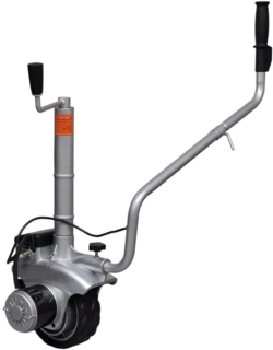

Hola, buenas tardes.
Que opináis de éste "accesorio" de ayuda para para maniobrar: WilTec Ayuda maniobras para caravanas y remolques hasta 270 kg Bola Remolque Ajustable en Altura Camping: Amazon.es: Jardín
La verdad, es que soy novato..... Tengo una Sterckeman Starlett 390, vengo de tener un remolque tienda Comanche Montana y para maniobrar marcha atrás con la caravana me las veo y me las deseo. Me costaba un poco con la Comanche, pero mas o menos me defendía. Con la caravana ni eso, lo paso mal cuando llega el momento.
He visto ese "manubrio" con ruedas en la web y lo veo interesante, porque además, donde guardo mi caravana es estrecho.
Lo dicho. ¿Lo veis interesante? ¿¿Podría solucionar mi problema teniendo en cuenta que tengo una caravana considerada cómo pequeña (390)??
Lo del mover lo contemplo también pero, ahora mismo, pues no podría asumir ese gasto.

Hola , en llano puede ser útil, pero tiene una cierta desventaja con respecto a las manillas delanteras de la caravana y es que si quieres frenarla rápido, está bastante más lejos. Con las minillas te sitúas al lado del freno e incluso llevas la mano puesta en la palanca pero con ese aparato, no se yo. Saludos.

Muy buenas.
Tal y cómo te dice el compañero, si todas las parcelas las encuentras planas y diáfanas genial, pero ante cualquier imprevisto…
Ésos cacharros manuales estarán pensados para mover remolques en naves con el suelo regular y de cemento.
Lo primero que yo haría (de hecho es lo que hice en su momento) es enganchar e ir a un descampado a hacer algunas prácticas. Con una caravana contenida como la tuya creo que lo cogerás rápido.
Seguro que te sale más barato que el manubrio de la foto y ganarás confianza con el conjunto…
Eso es un peso y un bulto mas estorbando que no te va a servir en la mayoria de suelos de los camping, como te a comentado el compañero el cacharrito sirve mas bien para mover remolques en pavimentos cimentados y sin desnivel.
Tienes esta alternativa motorizada parecida al cacharro del que hablas ya que trabaja en la misma zona, por 200 y pico de euros tienes uno, aunque no esperes que trabaje como el mover que se suele poner con sistema de tracción de las ruedas de la caravana, es otra historia.
Yo no termino de ver ese invento, al final la jockey te hace el mismo papel. En llano las dificultades son pocas, ya como tengas pendiente no sirven para nada esos artilugios.
Creo que practicar la marcha atrás es muy ventajoso, así lo veo.
Por qué tienes dificultades al maniobrar, hay algunos truquillos...
Yo no llevo mover con una caravana pesada y si maniobras todo lo posible te ahorraras muchos empujones...
De hecho es uno a las mil.

Pues de momento, con lo que me decís. Este verano la moveremos a mano ?️‍♂️ + intentando maniobrar dejando la Caravana lo mejor posible....
Aunque haciéndome un cafecito :coffee: he visto éste video y he flipado en colores:
Donde guardo mi pequeña Sterckeman es tan estrecho como eso.
Es un 70% u 80% más barato que un mover clásico Enduro o Truma y hace lo suyo.

Ya se ha hablado otras veces aquí de las jockey motorizadas, y la conclusión es que, si lo que quieres es estar cubierto en la mayoría de situaciones, deberías ahorrar para un mover "de verdad".
Lo ideal es propulsar desde las ruedas principales, tanto para salvar obstáculos (bordillos, pendientes, terrenos resbaladizos...) como para evitar que la caravana se embale y se descontrole...
