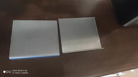

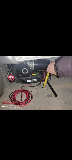

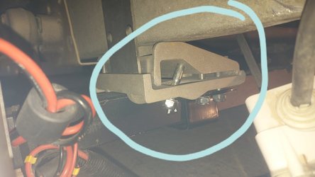

Hola,montando el mover me hace falta unos cm más de chasis,mi marido dice de poner esto de la primera foto atornillado al chasis y yo digo de poner pletina que sería la segunda foto,cual creéis que es mejor
Existen unas piezas que se intercalan entre ambas partes del soporte y dan la altura necesaria. Las puedes comprar en cualquier tienda de recambios de CV, por ejemplo:
Hola, Tal y como te indican, yo creo que la forma mas correcta es suplementar el accesorio de union al chasis con los recambios originales al respecto.

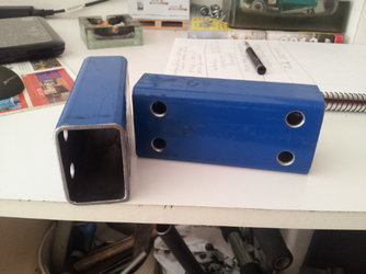

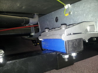

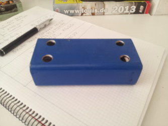

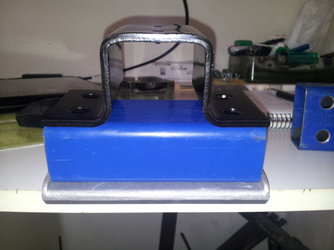

En mi caso, tambien me faltaban unos cm, concretamente 3 y se soluciono asi.

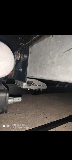

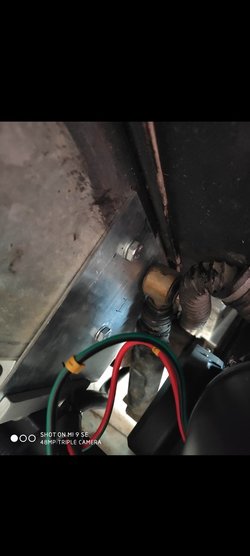

Flecha,no puedo hacer eso porque las mordazas tampoco las puedo poner en el chasis y mi caravana es de menos de 750kg,no pasa itv,lo digo por el comenta6se seni

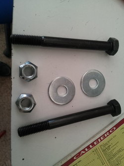

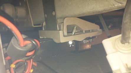

Mi anterior CV también tenía un chasis raro, puse el soporte tal como viene y para colocar los motores lo suplemente con un cuadrado de acero y tornillos más largos, como Flecha. Los tornillos en diagonal hacen que se sujete bien en cualquier chasis.
Esto puse yo, me daba los motores en el suelo, 20 euros tienen la culpa

pues hombre, cada uno lo soluciona como puede o quiere, pero suplementos para la pinza de anclaje al chasis ya existen y estos siempre van por debajo de la dichosa pinza, que entre otras cosas lleva tornillos de M10 para su anclaje al chasis.
La plantilla que as echo de acero inox, no se va a doblar, pero taladrar los largueros del chasis y colocar unos tornillos de M6 para su sujeción, como que no lo veo, y no lo veo porque existe el riesgo de cizalladura de esos tornillos por el movimiento rotacional que transmite el mover al mover la caravana hacia delante y hacia atrás.
Entiendo que tu caravana es de menos de 750 y no pasa itv, por que si no, no la pasarías al haber echo agujeros en los largueros y también lo entiendo porque as subido el perfil de las ruedas , y si pasases itv tampoco la pasaría al haberlas puesto de mayor diámetro.
En casos tan excepcionales como el tuyo, yo lo que he visto , es suplementar el eje para no cambiar perfil de neumáticos, pero como te comento, en caravanas que no pasan itv.
No he cambiado la anchura de la rueda, es una medida equivalente, si tuviera que pasar itv no tendría problema,
Desconozco que rueda montabas y la que as puesto, pero si as subido el perfil como dices y no as cambiado la anchura casi en un 99% de probabilidades te digo que la rueda no es equivalente o tristemente no le as ganado nada de altura.
