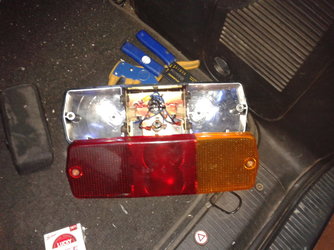

claro, eso es, yo preguntaba por bombillas, mi intención es dejar los pilotos originalesNo sé decirte, pero aprovecho el hilo y pregunto: y si en vez de cambiar el piloto se cambian solo las bombillas? Sé que existen bombillas led para coche sustitutivas de las normales y lo mismo así no hay pegas en la ITV.
Pues lo dicho, existir existen, tienen el mismo tipo de casquillo y sería quitar las incandescentes y poner las led.claro, eso es, yo preguntaba por bombillas, mi intención es dejar los pilotos originales

Ostia pues a ver si lo encuentras. Lo que si que me preocupa es que si cambio cualquier bombilla tengan que ser canbus por el tema de la detección, ya que al cambiar el consumo el.coche me puede detectar que está fundida. Haré la prueba a ver. Aunque ya aprovechando el hilo, para pulir las luminarias?? Como lo.haceis, también le cambiará el aspecto creo yo.Llevo LED traseros de construcción casera y tengo que pasar ITV en breve y le estoy dando vueltas al tema. Si poner las lámparas originales o ir con el invento con riesto a que me digan algo.

Las luminarias te refieres a las parábolas plateadas? Si es eso,yo las forrè con papel de plata y pegamento,estaban muy asquerosas.Ostia pues a ver si lo encuentras. Lo que si que me preocupa es que si cambio cualquier bombilla tengan que ser canbus por el tema de la detección, ya que al cambiar el consumo el.coche me puede detectar que está fundida. Haré la prueba a ver. Aunque ya aprovechando el hilo, para pulir las luminarias?? Como lo.haceis, también le cambiará el aspecto creo yo.
