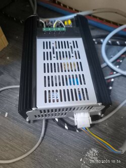

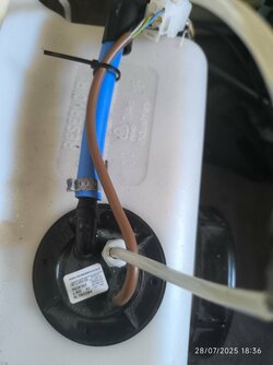

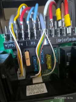

Ya por curiosidad, aunque comprobé los fusibles y están todos vivos, cómo puedo saber cuál es el de la instalación 12v de la bomba. Puedo mandar fotos
Fotos
    119,4 KB · Visitas: 13
    119,9 KB · Visitas: 12
    83 KB · Visitas: 12
Hola! Como han comentado, los fusibles pueden comprobarse con un tester o directamente buscando uno nuevo y cambiándolo. Si la bomba funciona directa a una batería, podría ser también alguno de los pines del conector blanco de las fotos que se haya doblado/sulfatado.

Revisa los fusibles de 5 A
Si no tienes con qué comprobarlo, sustitúyelo aunque sea (provisionalmente) por otro que tengas aunque no sea igual
Y prueba

Muchas gracias a todos. Gracias a todos vosotros e indagando por el foro ....he dado con el posible fallo. La bomba lleva un fusible de 3A oculto tras el tanque de agua. A ojo parece que está ido. Mañana compraré uno y probaré a ver si es eso y probaré los grifos de vaciado del boiler (los tenía abiertos no obstante). Cuando le meta mano por la tarde os diré si se solucionó o sigo investigando jeje.

Fui a por fusibles y no tenían, así que mañana iré a otro sitio. Pero se me ocurrió hacerle un puente 1 segundo con un cable y sorpresa!!!! Activa la bomba!!!! Así que es el fusible fundido. Mañana iré a otro sitio que ya están cerradas las ferreterías y almacenes de electricidad y lo compraré.
Lo comparto para que a cualquier otra persona que le pase y no encuentre en principio nada ......busque cerca de la bomba el "fusible escondido" ya que habrán muchas caravanas así.
