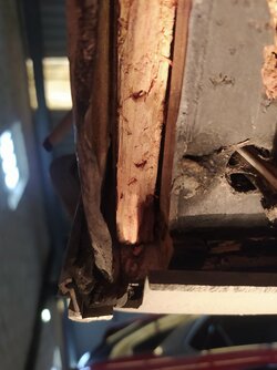

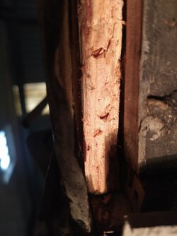

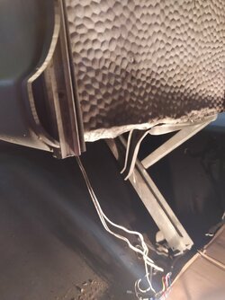

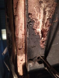

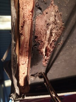

Preparando la caravana me he encontrado con esta avería en la parte izquierda trasera. He ido quitando la madera en malas condiciones, al final es un trozo del fondo de aproximadamente 1,5 cm en su parte mas profunda y unos 15 cm de largo.
He comprobado por dentro y nada, ni una humedad. Es de afuera para adentro. He visto que la chapa exterior por ese lado estaba un poco separada de la madera. De que creéis que puede ser ? Soluciones?
He visto masilla para madera con fibra, ms, masilla acrílica, debería de ponerle un trozo de listón de madera y atornillarlo a la madera que está bien?

Con cinco fotos es difícil hacerse una composición de lugar.
¿El otro lado has visto como está?
Es solo por esa esquina y por la parte exterior. Por dentro la madera esta bien, no ha calado.
Qué raro. Al fabricarla se olvidarían de sellar esa parte.
Prueba con esas masillas que comentas si son aptas para exteriores.
Mas que al fabricarla creo que fue el anterior dueño, que cambió y sello gomas, perfiles y butilo todo de nuevo y debió dejar ese trozo. Cuando lo vi estaba un trozo separado, justo donde está la madera con humedad, la chapa de aluminio exterior de la madera. Normalmente con que se pegan esas dos partes?
