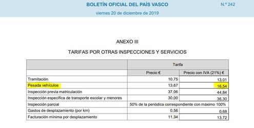

En la ITV te la pesarán sin ningún problema. Y además te emitirán un certificado sellado de lo que pesa.
Yo la pese en la ITV y sin problemas y ni me cobraron.
saludos
En la ITV de Amorebieta, que es donde suelo pasar las ITV-s si que cobran por pesarla. Para eso prefiero ir a cualquier otra bascula, que no voy a tener que hacer cola para pesarla.

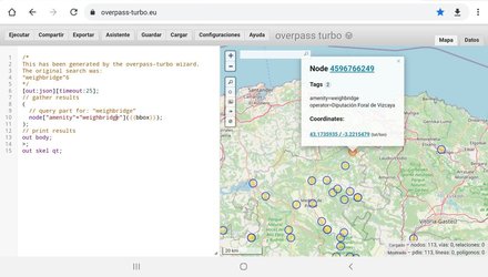

Si a José Luis le interesa ampliar su base de datos o a quien quiera para buscar un punto de interés, en este caso una báscula cerca de donde nos encontremos os recomiendo el siguiente enlace, picando en él deberían aparecer las básculas que hay por esa zona, es del mapa de OpenStreetMap...
En este caso del enlace anterior la consulta ya está creada para buscar báscula, pero si no lo estuviera porque estemos buscando otra cosa hay que entrar en el asistente y escribir la palabra clave que siempre o casi siempre será en inglés, para báscula es weighbridge, luego en los puntos que aparecerán buscar el que más nos interese y picando sobre el mismo saldrán las coordenadas...
y con ellas pues a Google Maps a ver si el sitio nos cuadra...
43°10'24.6"N 3°13'17.4"W
Ver el archivos adjunto 4118207
Valmaseda, 48800, Vizcaya
Gracias Tito, cuando tenga un rato me pongo a buscar y comparar con las que tengo.

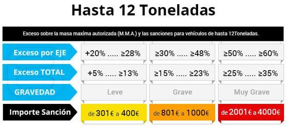

Por curiosidad acabo de mirar sanciones por exceso de peso y las sanciones empiezan a partir del 5% del Total.
Por lo que para 1400kg tendria un margen de 70kg de más para que me multasen si eso.
O sea me multarían a partir de 1470kg. Esto seria así?
Que quede claro que mi intención es no pasarme de 1400kg, no quiero jugar con el limite de la legalidad.
Tranquilo que estas dentro del los limites.

Cuando menos se espera, puedan pesarla en ruta, en cualquier sitio. Por no hablar de que ir pasado de peso, es comprometer la seguridad de los tuyos y la del resto que estemos en circulacion.

Mas didactico que donde remite Seni, IMPOSIBLE, sigamos con exceso de pesos, hasta que nos toque. Pesar, Pesar y como mucho en Circulacion no mas de un 5% por encima y en ITV, al menos la de Leon, ni eso.
