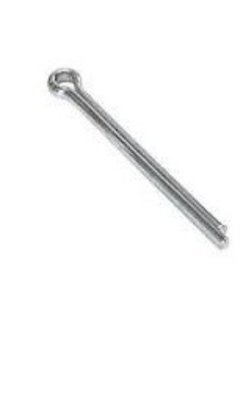

Eso sí,les puse un pasador de aleta como seguridad,no me da confianza el sistema de sujeción

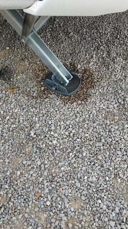

Yo me fabrique unas con un badén de los que se ponen para bajar la velocidad en las carreteras... En una nevada los quitanieves les reventaron y quedaron esparcidos
Es todo goma...
También aproveché para hacer una cuña para nivelar la CV en el camping, que la verdad quedó muy aparente.
Es todo goma...

Tengo un par de trozos de madera para poner debajo por si el desnivel es grande, pero no suelo usarlas... O el "badén" o pongo la CV en otra posición o me voy... pero con esa cuña me suele valer.
La foto,se puede ver en el otro lado .No tengo otra.
