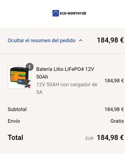

Nos podemos hacer una idea de lo que has comprado, si pones aquí el enlace, el precio y si dices lo que pesa (pesándola tú, que eso es fácil).
¿Por qué dudas que sea de 50Ah? ¿Has pillado una ganga por internet?
Hola Mates, pues bien de precio si que está,con cargador incluido,por eso dudo, aunque en los comentarios ,uno ponía que la usa para el mover de su caravana y le va muy bien.
Te pongo foto Ver el archivos adjunto 4148294
