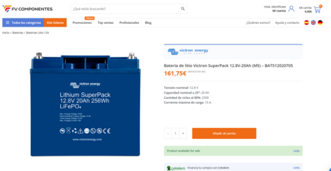

Bueno....rebuscando he visto en otra página este precio, pero no se si la página es fiable...

Sí esa web es fiable, pero el producto no es el peak power pack del que se habla en el hilo. Esa batería es la super pack que no tiene cargador incorporado, ni la capacidad de descarga de la otra. Si es para el mover una sola de éstas va muy justa.
Éstos son los datos técnicos de de la Super Pack, no entiendo de electrónica la verdad...no se si como dices va justa para una caravana de 1200 kg de peso total con carga de accesorios incluida...

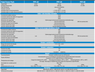

A continuación paso los datos de la Peak Power Pack

La diferencia fundamenta es la máxima corriente de descarga. La peak power pack tiene 150 A, mientras que las otras son de menor descarga continua. En las primeras tienes más almacenaje, pero menos potencia instantánea.
Habría que ver qué potencia necesita el mover (tu mover) para saber cual de las otras baterías te puedes comprar.
