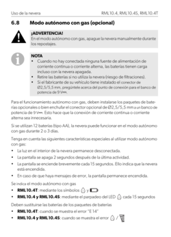

Hola, quisiera haceros una consulta, que yo de electricidad y electrónica voy super justo ;-)
El caso es que estoy pensando en poner a gas la nevera el día de antes de salir, ya que no tengo muy accesible un enchufe en el parking dónde tengo la caravana ahora mismo. He leído que para mantener la electrónica, necesita o bien unas 12 pilas AA, que me parece una pasada ya que tienen una duración de unos 2 ó 3 días según el manual; o bien una batería de 9V, que entiendo que no es una simple pila de las cuadradas de toda la vida.
La nevera en concreto es una Dometic RML 10.4T. He visto que en la parte de abajo tiene un conector de esos redondos, macho, al que entiendo que se puede enganchar algún tipo de batería para este propósito. A ver si cuando vaya a la caravana os hago una foto para que quede más claro.
He estado consultando el manual, pero tampoco es que de muchos detalles... o lo mismo sí los da y soy yo el que no los capto :p . Os dejo la página del manual dónde habla del asunto.
A ver si me podéis echar una mano a ver qué tipo de batería, que puda cargar en casa, podría acoplarle para que mantenga la electrónica. Mi idea inicial es poner la nevera a enfriar el día de antes de la salida, pero ya puestos, sería interesante que pudiera aguantar esos 2 ó 3 días que dice el manual.

He estado consultando el manual, pero tampoco es que de muchos detalles... o lo mismo sí los da y soy yo el que no los capto [emoji14] . Os dejo la página del manual dónde habla del asunto.
Ver el archivos adjunto 4124837

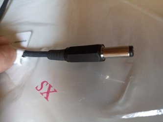

Si pudieras fotos del conector ... Y si te dice que con una pila de 9v funciona.. pues compra una de 9v si quieres que sea recargable.
En cuanto pueda me acerco a hacer la foto. Como ya he comentado no entiendo mucho, pero mer chirría que por un lado te diga que 12 pilas AA, y por otro que pila de 9V... me da que no se refiere a la típica pila cuadrada de 9V.
El conector es algo así

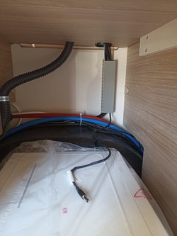

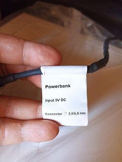

Acabo de estar en la caravana y, efectivamente parece que está preparada para poner un powerbank que alimente la electrónica. Ahora la cuestión es estimar la capacidad para que no dure solo unas horas.
Os dejo unas fotos.
WhatsApp Image 2021-07-03 at 19.09.03 (1).jpegWhatsApp Image 2021-07-03 at 19.09.03.jpeg
La nevera está justo en la parte de arriba.

He visto esta otra en Amazon, que parece un poco mejor construida, con indicador de carga, aunque parece que tiene algo menos de capacidad (si los 10.000mAh están calculados con 5V).
Habría forma de saber la capacidad de las 12 pilas AA? Perdonad que pregunte tanto, pero es que ando un poco perdido con esto, y tampoco quiero gastarme el dinero sin saber si me va a servir para lo que quiero.
Gracias
Una pila AA viene a tener entre 1000 y 1500 mah, depende de la calidad de la pila. De normal, unas alcalinas dan unos 1300. Si el voltaje es de 9v y te pide 12 pilas, el pack tendra 2 bloques de 6 (hacen los 9v) en paralelo. Unas pilas de buena calidad te darán eso, sobre los 2600.
El consumo igual lo pone en el manual.
