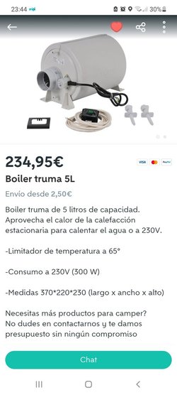

Como en otro tema anterior estuve comentando, compre hace unas semanas una cv y le faltaba el boiler, por las fotos que puse y ahora vuelvo a poner, llevaba el Boiler Truma TT2, de 5 litros y con calefacción por aire y con una resistencia de 300w.

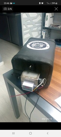

He estado hablando con una empresa de Valencia, que hace Boiler a 12v y 220 a medida y que los hace de los litros que uno quiera, siendo recomendable uno de 14 litros, y lleva también una resistencia de 300w

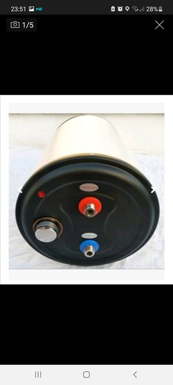

Y luego hay otros nuevos eléctricos a 12v de 10 litros y 15 litros.
Precio Boiler Truma TT2, 5 lts, 230 euros
Precio Boiler Artesanal, 14 lts, 320 euros
Precio Boiler eléctrico, 10 lts, 380 euros
Precio Boiler eléctrico, 15 lts, 415 euros
