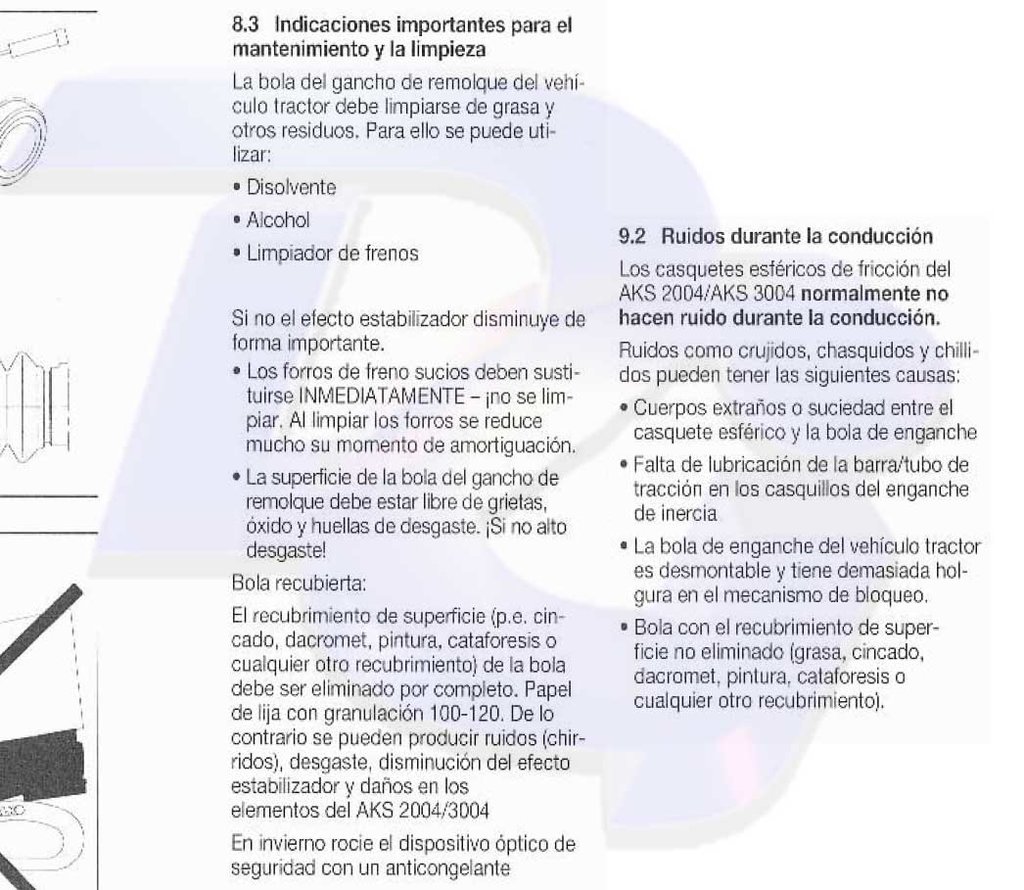

Buenas. Resulta que la bola del enganche hace un ruido muy molesto que antes no hacía. Cuando llevo enganchada la caravana chirría cada vez que gira hacia cualquier lado. Como si el ruido lo produjeran las pastillas del estabilizador al rozar con la bola. Antes no hacía ese ruido, por eso me extraña. Se ve que estar parada 6 meses no le ha sentado demasiado bien a la caravana.

No tienes más que leer el manual de tu estabilizador
Gracias @Jose Luis . He estado revisando la bola de cerca, y se ve perfectamente limpia, sin óxido. Lo que sí tiene es algo de pintura, ya que aún hay zonas en que no se ha ido del todo. Pero me extraña que el año pasado no hiciese ruido, y aun había más pintura, ya que la bola estaba pintada de color negro y no quité la pintura, que se ha ido desgastando de forma natural por el roce.
Si has enganchado con la bola pintada llevando estabilizador, ahora lo que están sucios y puede que dañados son los ferodos, antes de enganchar por primera vez hay que retirar la pintura de la bola, puedes leerlo en el manual y en la misma página que te he puesto.... Te tocará limpiarlos y puede que sustituirlos.

Pues vaya... Esto es de novato total... Los que me pusieron la bola podrían haberme advertido que debía limpiarla... o limpiarla ellos, que me costó un huevo la instalación... ¡Joder, para que coño la venden pintada la bola?! Si luego hay que lijarla... Me parece una soberana estupidez... Y dicho esto, ¿como limpio los ferodos?
La bola viene pintada porque no la pagarías como nueva si estuviera oxidada, que es lo que pasa cuando le quitas la pintura y dejas al descubierto el acero, además, los que te vendieron la bola de remolque, no tienen porqué saber que tú vas a llevar estabilizador, ni siquiera tienen porqué saber qué es un estabilizador y que pasa si se pone una bola pintada en sus ferodos, pero si, es de novato y no eres el único al que le ha pasado.... Ahora te tocará sacar los ferodos y limpiarlos con lija fina, aunque Alko dice que no lo hagas, que los compres nuevos, lo pone en la página del manual de instrucciones que te he puesto, y si no están dañados, volverlos a montar, si estan rotos por los bordes o notas que no hacen bien su función, te tocará cambiarlos.
Pd. Estoy hablando de Alko, aunque no nos has dicho que estabilizador tienes, aunque los daños y las consecuencias son las mismas, sea de la marca que sea.

Si, es Alko. Los que me instalaron la bola saben muy bien que es un estabilizador, y sabían que estaban instalando una bola para llevar una caravana. Digo yo que lo normal es advertir de esos pequeño detalles.

Una de las preguntas del examen de septiembre, para que veáis que no soy tan malo.... ¿Tiene el estabilizador un medidor/indicador de desgaste de la bola de remolque, que te indica que hay que cambiarla?..

Hola: José Luis, dá la impresión de que lo del indicador de desgaste de ferodos y su comprobación no lo han leído...Saludos.
