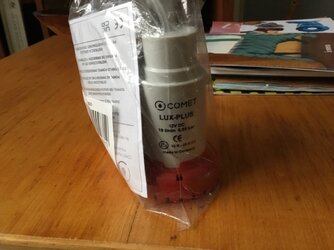

Yo acabo de comprar esta, de los tres modelos que llevo en la caravana es la que mejor me funciona.
