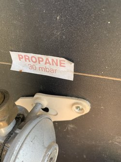

Antes de nada, disculpad, que seguro que está más que hablado el tema, pero no he encontrado nada.
La toma de mi AC pone propano, pero no se que bombona comprar ni cómo, a ver si me podéis echar una mano....
os adjunto foto de lo que pone :
Ver el archivos adjunto 4123124
Yo llevaba indiferentemente una u otra (butano o propano), la ventaja de las de propano es que tienen el punto de congelación más bajo. El butano si se me ha llegado a congelar.
Para cogerlas, vas a iba gasolinera de Cepsa o Repsol, te hacen contrato y te la llevas.
O compras una en una chatarrería y te ahorras el coste del contrato..
Luego cada vez que se gasta vas a una gasolinera, dejas la vacía, te llevas la llena y pagas.
También deberías poner una foto del regulador, que no se bien, para saber si tienes que poner bombonas como las de casa o tipo camping gas
