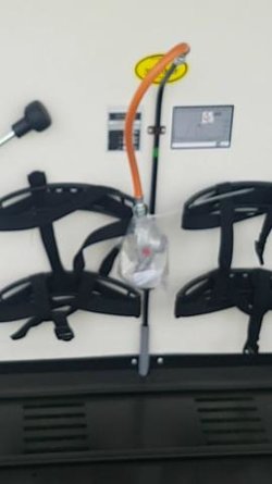

Hola voy a poner en servicio por primera vez la instalación de gas... pondré un cabezal de salida libre en la bombona (1º adjunto) la duda que tengo es si ¿coincidirá la rosca con la del regulador? (2º adjunto) que trae de serie la caravana.
Gracias
Gracias
Ver el archivos adjunto 4117032Ver el archivos adjunto 4117033
Sin saber que es lo que tiene tu regulador en el otro extremo, complicado contestarte, aunque viendo que va con una lira roscada, tiene pinta de que si te valdra.
