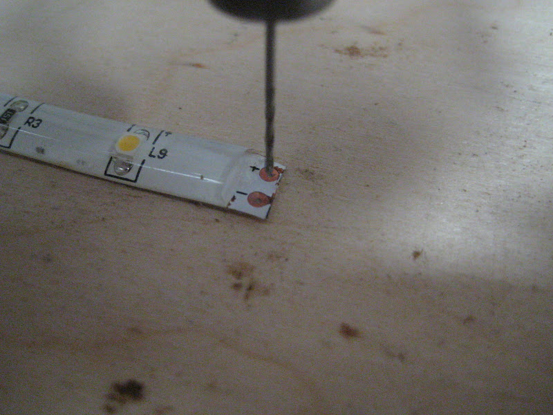

He querido compartir con vosotros la técnica que yo utilizo para soldar cables a las tiras de Leds una vez las has cortado según la necesidad y no suele dar muchos problemas....
Empiezo por cortar la tira por los sitios señalados...
Acto seguido, en caso de que la tira este preparada para el exterior (Waterproof) retiro con un cutter un trozo de la silicona que lo protege:
Con una broca de 1mm hago un agujero en el centro del punto de soldadura:
Introducimos el cable de abajo a arriba, y le aplicamos un poco de pasta de soldar:
Aplicamos estaño con el soldador y con un alicate de corte cortamos el sobrante de cable:
Protegemos con un poco de Termorectractil y listo:

Vaya forma de complicarse la vida, con poner una gota de soldadura en cada punto y luego soldarle el cable previamente estañada la punta es mas que suficiente. Además el cable tiene que estar por la parte superior porque por detrás tiene el pegamento y tiene que quedar bien plano, sin el cable.
Con un soldador de 30w y estaño de 1mm es mas que suficiente y te quedará una soldadura mas limpia que la tuya.

Ok, quizas es que yo no sea un profesional de la soldadura, pero si que he soldado muchas tiras y me han dado muchos problemas, porque no tienes manos para agarrar la tira, el cable, el estaño, el soldador, .... y llegue a este método como el mas practico, eso si, las fotos las hic soldando con Estaño bastante grueso, del que se usa en fontanería.
