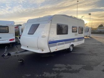

Llevamos mucho tiempo de campings y siempre me rondaba la idea de pillar una caravana. Pero entre pitos y flautas nunca veía la ocasión de cumplir este sueño. Descubrí este foro y las ganas de compartir este mundo de las caravanas se acrecentó. Leer las experiencias, los viajes y los consejos han hecho que me tire a la piscina. Mirabamos caravanas, los costes, la incertidumbre de cómo nos arreglaríamos con nuestra nula experiencia y nos quedabamos al borde de comprar la primera carvana.
Hasta que hace un mes, tras visitas a varias tiendas de caravanas del entorno (somos de Bilbao) y muchas visitas por internet a paginas varias, vimos la caravana que queríamos.
La hemos pillado en una tienda de caravanas de Galicia (no se si pueden poner nombres), despues de leer las opiniones de quienes por allí habían pasado. Una atención exquisita y todo facilidades. Objetivamente puede que no sea la mejor forma de acometer una compra de este calibre pero lo supimos cuando lo vimos. Ahora estamos en la vorágine de seguros, poner el enganche, mirar como la matriculo y todas esa serie de trámites.
Lo dicho, un placer entrar en este mundo y en este foro

Tiene toda la pinta de ser una Hobby 460 de luxe y debería estar matriculada. No pesa menos de 750 kg. ni vacía. Nosotros teníamos la misma pero la Excellen y la MMA era de 1300
Yo he entendido que la había comprado nueva y que la iba a matricular
Esa debe de ser del 2006/2007, como mucho. Esa baca hace muuuuuuuchos años que no la llevan.

Es de segunda mano pero por lo poco (o nada que se) creia que había que ponerle la misma matricula que el coche. He llamado a trafico pero después de hablar con 17 robots no he llegado a buen puerto. Si alguien me podría aclarar ese proceso se lo agradecería enormemente.
La caravana es una HOBBY 460 UFE DE LUXE año 2008.

Me ha costado 10800 con lo siguientes detalles
Caravana HOBBY 460 UFE DE LUXE año 2008.
Longitud: 6,57 Ancho: 2,30 Altura: 2,53
TARA: 1020 MMA: 1120
DESCRIPCIÓN:
  • Cama tipo francesa
  • Salón comedor tipo rotonda
  • Cocina tres fuegos con tapa de cristal
  • Baño con WC quimico
PUNTOS CLAVES:
  • Aire acondicionado
  • Avance
  • Frigorifico
  • Claraboya panoramica
  • Claraboya mini heki
  • Calefacción
  • Agua caliente
  • Estabilizador
  • Ventana en puerta principal
  • Ventana en baño
  • Lavado independiente
  • Fregadero independiente con tapa de cristal
  • Portón exterior
Se entrega revisada y con un año de garantía
Cambio de nombre incluido en el precio.
