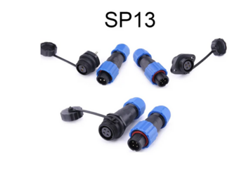

Tambien adjunto el enchufe para que me deis vuestras opiniones. lo veis util?

Yo lo tengo instalado con cable desde la cámara trasera de la caravana hasta la piña de la caravana con esas mismas conexiones que tú quieres poner y desde la piña del coche hasta el salpicadero delantero del çoche también con cable, le tengo un interruptor que lo enciendo cuando quiero y así cuando voy a hacer un adelantamiento lo conecto y miro si vienen Coches y para aparcar es muy útil.

Pues tenemos la misma idea.. yo la usaria de igual forma, Gracias por comentarlo.
