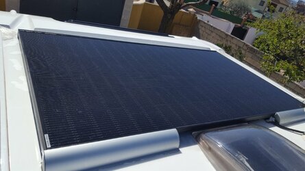

Las placas de 24V full-black dan muy buen resultado. Cargan incluso en condiciones poco favorebles, cuando una de 12V, no carga ni un mísero amperio y cualquier regulador solar MPPT medio bueno te pasa de los 24 de la placa a los 12 de la batería.
En un almacén fotovoltaico puedes comprar una BUENA placa de 500W a 24V por unos 100€, a ver cuantas placas de 12V (aunque sean "perrunas") puedes comprar por ese precio... también hay que ver las medidas de los "huecos" que tienes.
