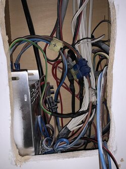

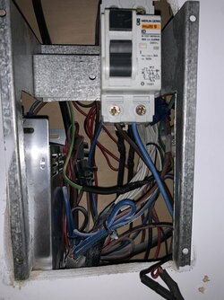

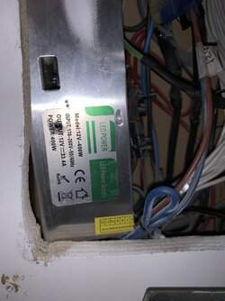

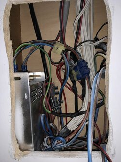

Hola !siguiendo el hilo estoy leyendo mucho vuestras informaciones y como a mi me queda grande todo eso ,en mi caso quiero poner todo el interior de la caravana a led 12v ,pero como se que si los pongo va a fallar algo y no voy a saber arreglarlo,mi pregunta es,a que profesional tengo que recurrir para hacer una buena instalacion de las luces y en caso de que me hiciera falta poner otra fuente o lo que sea ,que me lo pudiera hacer?yo había pensado un electricista pero no se si tambien tendria que saber de electronica……haber si alguien me puede aconsejar ,gracias.
Os paso unas fotos haber si alguien me puede decir un poco a simple vista que llevo…..DADB6E28-993B-4080-A2F0-A6A586198725.jpeg78EE6327-24F9-4A3A-AE69-6522691B3D0B.jpeg09FB0090-B6B6-4ED7-93EF-47147477A09B.jpegA53EC940-5D5B-4FF2-B0FC-3437FA37ECFE.jpeg

Pues así de primeras,a parte de un lío de cable de cojones,tienes una fuente de corriente continua que te va a servir para los leds sin tocar nada.Segun las fotos,eh.
Puedes hacer la prueba , cambiar una lámpara ( bombilla) de 12 voltios de filamento que tengas a otra igual pero de led.
Si funciona bien,ya lo tienes.
También es posible que tengas esa fuente que pone "Power Led" solo para la bomba de agua.
Edito,desde aquí solo veo dos cables de salida de esa fuente.
O solo bomba o está repartido por ahí.

Probare a ver…gracias
Si no funciona el Led que pongas, prueba a cambiar la polaridad, que la tienen.
Ok ,primero probare normal haber si funcionan y si no hare lo que dices a ver si hay suerte!! Y en caso de verme perdido ,vosotros que llamariais a un electricista?o tiene que ser otro profesional especializado en eso?gracias
Pués eso,se me pasó,haz caso a Aunolose, comprueba la polaridad.
Sobre los electricistas.....yo apuesto a por uno de automoción o algo similar.
Aquí hay poca y sencilla corriente alterna y bastante continua,por lo que ellos tendrán más experiencia en esos temas.
Con la fuente que tienes debería funcionar. Llamar a alguien dependerá de ti y hasta donde estés dispuesto a llegar. Cuando algo funcione, haz foto antes de cambiarlo.

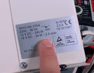

Este es mi transformador. Estoy viendo que no me hace falta poner ni rectificador ni fuente porque ya salen los 12 v continuos.

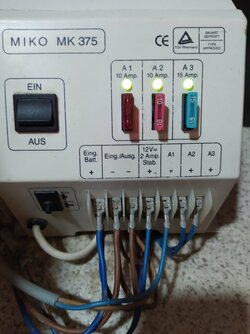

Cada canal tiene su distribución ? me explico:
A1 van conectadas las bombas de agua, de la cocina del baño y la cisterna.
A2 van conectados los óculos (salón y dormitorio), la luz del dormitorio y el extractor y óculo de la cocina.
A3 van conectados los óculos del baño, del lavamanos que hay en el dormitorio, luz del dormitorio y luz de afuera de la caravana.
¿Según los fusibles está bien hecha esta distribución?
y alguien sabe para que es la salida de 2 amperios estabilizada? tengo que mirar que está conectado.
