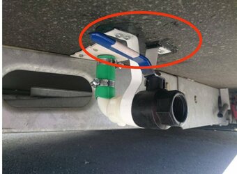

Tengo otro brico pendiente. Poner grifo al depósito de aguas limpias por la salida del tubo debajo de la AC(se rompió el tapón de vaciado). Ya tengo todos los materiales. Una duda: ese engrudo/silicona de color negro que hay entre la base de la AC y el soporte de sujección del brico(si amplias la foto se ve) sabes que es? y si es necesario ponerlo, para comprarlo.

Supongo que será butilo o sika para que no le entre agua a la madera a través de los tornillos, yo si le pondría.
Pues añado a la lista sellador butilo.
