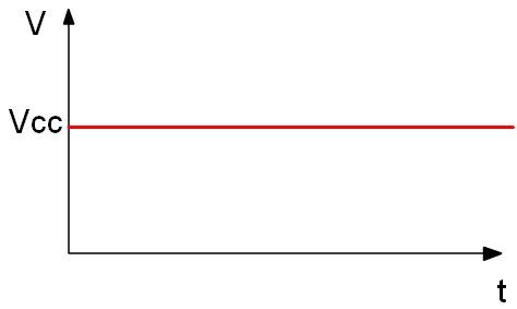

los leds necesitan corriente continua , la corriente pulsatoria no es continua , te explico un poco .
esta grafica es lo que hay a la salida de un transformador o en la propia red de la casa, es corriente alterna
esta otra grafica es la corriente cuando pasa a traves del puente rectificador, se le llama corriente pulsatoria .
y esta gráfica es de corriente continua , esta corriente se obtiene poniendo un filtro a la salida del puente rectificador .
ahora despues de poner esto te explico, el led necesita corriente continua, si observa la grafica es una linea recta, es decir no cambia su valor (v) en el espacio tiempo, ahora , la corriente pulsatoria si ves la grafica cambia de estado (v) en el espacio de tiempo, por lo que es como si estuviera apagando el led sin llegar a apagarlo durante mucho tiempo.
te dejo otra grafica del proceso para obtener corriente continua .
