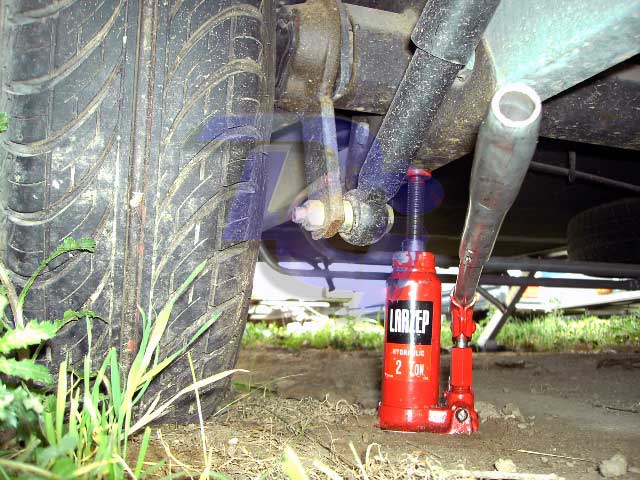

Buenos días, yo llevaba uno de botella en la creencia de que sería útil, pero la primera vez que pinché me di cuenta de la inutilidad del mismo, pues la caravana baja tanto que no se puede meter el gato, ahora llevo uno de tijera de toda la vida.

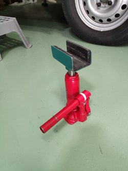

En la cochera con el neumático hinchado uso uno de botella junto con un soporte que me fabrique para evitar posibles accidentes por la posibilidad de resbalarse.

Tengo uno de botella muy pequeño, tiene solo 16 cm de altura y entra con la rueda desinflada. Aún así es de 2000 kg y solo pesa 2'5 kg

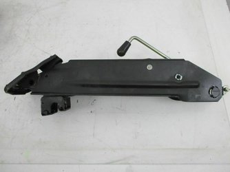

Y si te lo puedes permitir, puedes comprar uno destinado especialmente a caravanas, incluso el de alko.
