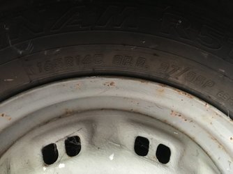

Hola a todos , la Rueda que lleva puesta la caravana ahora es de 165/R14C ... cambio los neumáticos nuevos Por la misma medida ??
