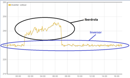

Tengo domótica y Smartgrid, alimento mi casa con inversor y baterías, también tiro de la red cuando necesito y hago un seguimiento de todos los datos consumos, tensiones... en esta gráfica os pongo cuando alimento la casa con 230V del inversor, (no varía a penas la tensión) y cuando hago un bypass a red, fluctúa constantemente, esto es de ayer, alcanzó los 246V!... para que os hagáis una idea. A veces los niveles de tensión se salen de margen y recibo una alarma, no es frecuente pero pasa y más de una, he llegado a medir 253V, en el límite, luego se joen los aparatos...
