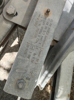

Esto es lo único que veo, nada de placas, solo esto.
Eso es se la lanza de 100Kg, tiene una su carga máxima. Limita el menor ya que el valor S también lo tiene el enganche del coche es si etiqueta.... si el coche son 80Kg por poner un ejemplo no podrás apoyar más de 80Kg aunque la lanza aguante 100Kg...

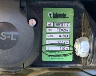

Esto no lo vemos el coche ni metiéndonos debajo ni nada y en la bola del remolque del coche no vemos tampoco nada grafiadoPongo una imagen de ejemplo, muchas veces hay que agacharse porque puede no estar muy visible.

Ver el archivos adjunto 4145082

Lo hemos encontrado, pone en la bola del coche S 80 Y EN EL REMOLQUE PONE S 100!!! Ahora que pasa???? Estamos remolcando la caravana malamente??Esto no lo vemos el coche ni metiéndonos debajo ni nada y en la bola del remolque del coche no vemos tampoco nada grafiado
Fue sin enganchar 1100 kg, enganchada con el coche eran 2600kg creo recordar que nos dijeronCuenta unos kg mas si la pesaste enganchada
Tranqui. Basicamente te limita a un maximo de 80kg en lanza. La mia 75kgLo hemos encontrado, pone en la bola del coche S 80 Y EN EL REMOLQUE PONE S 100!!! Ahora que pasa???? Estamos remolcando la caravana malamente??
Lo hemos encontrado, pone en la bola del coche S 80 Y EN EL REMOLQUE PONE S 100!!! Ahora que pasa???? Estamos remolcando la caravana malamente??Pongo una imagen de ejemplo, muchas veces hay que agacharse porque puede no estar muy visible.
Por lo general suele andar por los 90-100Kg, más de 100Kg suelen ser vehículos con una MMR muy alta...
No pasa nada entonces? Leyendo el comentario del otro chico parece ser que no se puede, el chico que ha adjuntado la foto. A ver si podéis aclarar un poco en que nos puede afectar que la S de ambos sitios el peso sea diferenteTranqui. Basicamente te limita a un maximo de 80kg en lanza. La mia 75kg
Yo tengo el coche s90, bola s140, lanza s75No pasa nada entonces? Leyendo el comentario del otro chico parece ser que no se puede, el chico que ha adjuntado la foto. A ver si podéis aclarar un poco en que nos puede afectar que la S de ambos sitios el peso sea diferente
Perdona la ignorancia, pero yo solo he mirado debajo del coche la S de la bola del coche, y la foto que adjunté antes que salían datos grafiados en hierro era la caravana. Solo 2 datos pero veo que tú me has puesto 3 datos.Yo tengo el coche s90, bola s140, lanza s75
