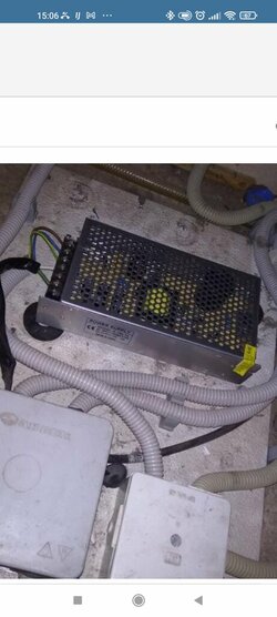

Buenas a ver si alguien me puede ayudar,he cambiado el transformador de la caravana ,(adria optima 380 del 92) tenia el original y hacia un poco de ruido ,he puesto uno de los q se utilizan para leds,con 180w 12v regulables etc....todo bien pero no se pq una de las luces ,le llega tensión bien pero no va,la bomba de agua tampoco,antes iba todo,si pongo una tira de leds en la salida del transformador funciona,si pongo la tira en el punto de luz no funciona,si pongo el tester 12 v .....por si alguien me puede echar una mano,gracias

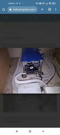

Pon foto de la fuente antigua y de la nueva conectada,si puedes.

Creo que te he leido por otro post,he puesto en mismo transfo que pueso el otro compañero de aquel post,( es de 2018),blanco negativo rojo positivo,12 v con interruptor dado y 0 v quitado...salida de transformador una tira de leda q tengo para poner perfecta,en el punto de luz no va,y sin embargo hay 12 voltios,luz cocina ok ,luz de baño ok,

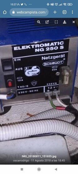

Voy a poner fotos que no son mias pero son exactamente lo mismo,son de otro forero ,con su permiso las pongo,a ver si me podeis ayudar

Y no te fíes de los colores de los cables,fiate de la polaridad del tester.
Que alguna vez me ha pasado que algún listillo ha modificado algo y ha pensado que color de cable le gusta más para el positivo ,y te vuelves tonto si no usas el tester.

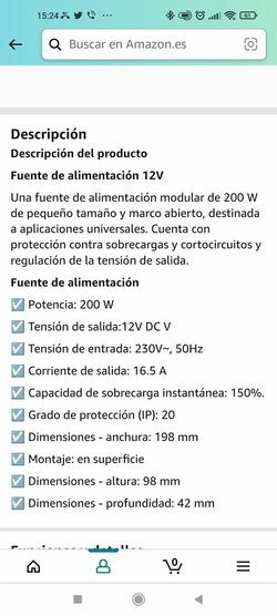

Ten en cuenta que esas fuentes de alimentación chinas no entregan todo lo que prometen,son muy optimistas,creo yo.

Si es así,la fuente nueva no te sirve,es muy floja y si tienes alguna mala conexión por ahí,la potencia se la deja en eso y no te funciona.

Conecto una tira de leds nueva al transformador y va,y la conecto al punto de luz y no va,y hay tension en el punto de luz,jeje,y marca bien la polaridad el tester,aunq ahora ya dudo
